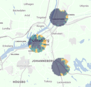

    Tycker placeringen av stationer i Göteborg är ett skämt. Väntar nog ett bra tag till innan jag byter.
    6150 gillar detta.

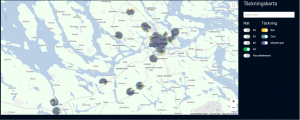

    Det är kul o se att Tele2 de senaste dagarna aktiverat 5G på fler o fler ställen i Stockholmsområdet
    Cupcakes gillar detta.

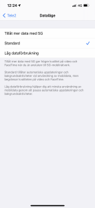

    Har en iPhone 12 PRO Max med obegränsad Tele2 Aldrig fått fram 5g symbolen vad ska man han för inställning under dataläge? Den är inställd på standard men 5g på röst

    Kan du ta en screenshot på inställningarna under mobilnät?
    För mig finns det ”röst och data” där har jag ”5G på”. :)
  20. silverfang
    silverfang Adult Droid Medlem
    791
    429
    Så här ser det ut under dataläge
