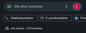

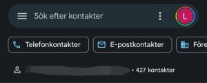

    Fundera på varför om man tar 'Alla konton' så finns det ett visst antal kontakter (213 st) och men om jag tar '[email protected]' kontot så vissas annat (427 st).
    Om jag väljer att visa alla kontakter på mitt Google konto så finns det flera kontaktar som heter likdant, dessa kan fick inte slås ihop och om jag söker efter dubbletter med den inbyggda verktyget så hittar den inga, detta trots att kontakterna innehåller exakt samma info. Kan finnas 2,3,4 av samma kontakt.
    Screenshot_20230527_231356_Contacts.jpg #########
    Provade att rensa alla dubbletter men slutade då med att jag endast hade typ 50 kontakter kvar istället för 213 som är det jag själv anser att jag har. Fattar inte varför den visar flera hundra flera kontakter fel som dubbletter.

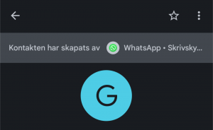

    Ser nu att om jag kollar kategorin för mitt gmail-konto så har jag 180 kontakter, väljer jag "Alla konton" så rapporterar appen 200. Lyckades hitta en som ligger i "alla" men inte i gmail och den var tydligen från WhatsApp.
    Kanske är WhatsApp eller annan app som spökar i det hela?
