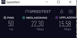

    Det låter ju inget vidare att den utlovade reservationen i kapacitet inte verkar hedras.
    Så här ser min hastighet ut med vanlig 4G nu på morgonen. Om det inte finns bättre erfarenheter av FWA så lär jag skippa det. Tråkigt att punga ut 7000 kronor för installation, så fungerar det inte bättre än vanligt 4G med riktantenn.
    Telia:
    Tele2:

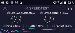

    Jag mätte hastigheten nu på morgonen och får då följande, inte speciellt imponerande hastigheter.
    Testade med min mobil med avslaget wifi och 4g och kom där upp i 62 Mbit inne i huset.
    Mätt med Telia fwa
    Mätt med mobil 4g

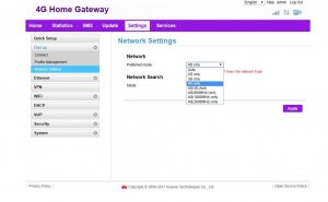

    Det beror på om Nokia-utrustningen du fått låter dig välja frekvens manuellt via administrationsgränssnittet. Testa logga in och se om du hittar något liknande. Du bör också kunna se vilken frekvens som enheten väljer att ansluta på för närvarande:
