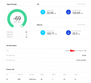

    Den här sidan är jätte bra för att få mer info om själva signalen mot masten, vilka band som används osv osv:
    Dock verkar det vara ping-pong mellan band, celler, signal och vilken hastighet jag får:
