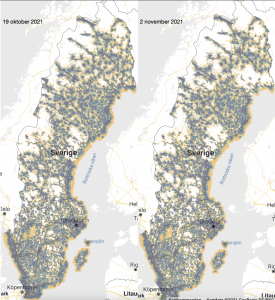

    Telia har en ny uppdatering, 2 november.
    Nu har det brett ut sig ett stort vitt fält i Norrbotten, sedan förra versionen.
    Gotland har tappat ytterligare 3G-täckning, denna gång längst ner i söder runt Burgsvik.
    I övrigt verkar det vara många stationer lite här och där som släckts ner. Jag ser många fläckar i Uppland som tidigare haft "mycket god" men nu har "bas" eller tom små vita fläckar. Detta visar väl en utglesning, där de nedstängda stationerna delvis täcks upp av omkringliggande kvarvarande stationer.

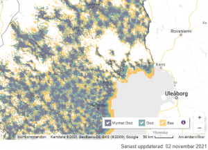

  18. jnsson
    32 021
    21 143
    Ja, det var en stor skillnad ovanför Luleå och fram till Haparanda bland annat särskilt om man jämför med föregående Telia påbörjar utfasningen av 2G och 3G bild som @Cupcakes@Cupcakes la ut för 3 veckor sedan

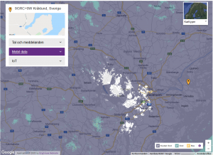

    Telia verkar ha börjat stänga ner 2G i Sverige. Stora delar av Ekerö och Bromma i Stockholm har nu ingen 2G täckning enligt Telias täckningskarta, samt andra delar av Stockholm, se bild

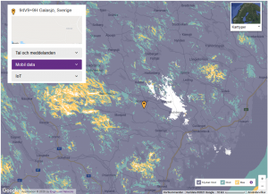

    Även lite utanför Örnsköldsvik har de tagit ner 2G sändare

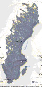

    2G täckning sett till hela landet den 2 november 2021 ser ut så här (det är det datum som täckningskartan är senast uppdaterad)
