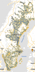

  14. jnsson
    32 110
    21 226
    Ny täckningskarta hos Telia från den 20 juni
    Skillnader från 6:e juni kartan vad jag kan se: Moskojärvi har förlorat sin 3G, Området utanför Nysätra (utanför Umeå) har fått mycket mindre 3G. Ett mindre området utanför Arvidsjaur har fått minskad 3G också dock kan jag inte säga exakt område, men det syns om man jämför kartorna
    4ndroidz och Kristy gillar detta.
  15. 4ndroidz
    4ndroidz Senior Droid Medlem
    8 nov 2012
    1 013
    749
    Xiaomi Mi 10T Lite 5G
    Alcatel 1S (2020)
    Samsung Galaxy S21 Plus (jobb)
    Fortfarande är jag dock förvånad över att Stockholm har så tät 3G-täckning. I mina ögon borde Telia kunna stänga ner 3G-basstationer hyfsat snabbt eftersom 4G-nätet borde vara tillfredställande. Det är ju rätt märkligt att man väljer att ha kvar 3G i Stockholm men stänger ner på landsbyggden. Det ska bli spännande när de trycker på stora knappen och stänger av ännu större områden. Mycket kommer nog hända under hösten 2022 och våren 2023.

  17. Boris92
    18 nov 2012
    3 047
    1 044
    Bahnhof, Fello
    Oneplus 7T
    Bahnhof, Fello
    Oneplus 7T
    LineageOS
    Degoogled med MicroG
    Oneplus 3T
    DivestOS
    Samsung Gakaxy S2 i9100
    Sydöst om Arlanda finns det inget 3G. Sen har också en del av E4 nära Rosenberg förlorat 3G.
    Om man kollar på Gotland har man rätt mycket 5G(FYI räknas Gotland som en del av Stockholm)
