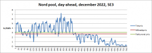

    Om vi för enkelhets skull säger att ett rörligt timdebiterat pris, Tibbler eller något annat, närmast exakt följer rörelserna på spotmarknaden Nordpool, fast något skiftat uppåt, dvs ett litet litet påslag, och jämför det med ett rörligt månadsbaserat kan man få viss indikation. Ibland har vi som bekant stora kast i pris under samma månad, och som många är smärtsamt medvetna om hade vi väldigt höga priser för något år sedan. Jag fångade ett sådant "kast" i december 2022, i detta fall för SE3.
    Om någon hade rörligt timdebiterat, och som dessutom låg något öre över spotpriset (precis som månadsbaserat kan ha påslag), i december 2022, kunde halva månaden gå utan att det i princip kröp under 3 kr någon del av dygnet. De som har Tibber kan säkert rätta mig. Även med låg förbrukning å därmed totalkostnad skulle det kunna skapa onödig ångest hos en del. Men visst, i slutet av månaden betalade de kanske 30 öre, när andra fick 3 kr för hela månaden.
