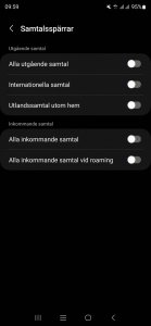

    Du kan också stänga av alla samtal om du går in under Samtalsinställningar, på Samsung ligger det under Telefon (Lur) - Meny(3 prickar) - Inställningar - Kompletterande tjänster - Samtalspärr
  18. fygen
    fygen Kid Droid Medlem
    27 okt 2022
    45
    ASUS Zenfone 9, 16/256 svart
    Samsung Galaxy S8, svart
    Detta är en lös BT-högtalare. Min bil är helt "analog"! :D
