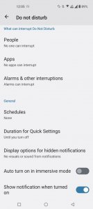

    Kan du ta en bild på dina DND inställningar?

    Gå in under Alarms & other interuptions, tillåt Media

    Tack! Det gjorde susen!
