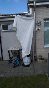

    Fiffig idè! Oljudet blir kvar ute och du får in ny sval luft. :D
    Det enda problemet jag kan se är att ac´n inte är gjord för att stå ute, så den har inte den IP-klassning som krävs för detta, men så länge det inte regnar går det bra, annars får man skydda den från vatten på något bra sätt.
