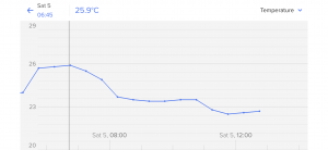

    Att placera en oscillerande golvfläkt framför AC:n är rätt bra. Testade sätta en fläkt framför AC:n vilket ledde till att tempen droppar från ~23->22c i rummet, utan att jag ändrat temperaturinställningen på AC:n (har den inställd på 24c då den verkar mäta något högre än vad det faktiskt är).
    Skillnaden syns runt ~11:00 på grafen här nedan:

    Smart. Vad mäter du temp med?
  17. bernard
    42 663
    48 074
    Jag kör med Netatmo.
    dalton gillar detta.
