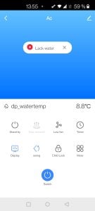

    Nu fick jag lack of water. Bara att fylla på då. Konstigt att det kom så fort. Har kört strong cold och strong fan drygt 30 min.

    Har kört min i 1 1/2 vecka nu och inte fått lack of water ännu. Undra om man kan köra avfuktningsfunktionen för att fylla på den?
    Förövrigt tar det ca 2.5h att ladda den till max. Ca 1h ner till 1grad så det tar väldigt lång tid för dem sista graderna.

    Min verkar ju vara lite knäpp ;-) håller på att tömma den nu.
    Vi har väldigt kallt vatten runt +4 så det går nog lite snabbare för mig.

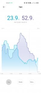

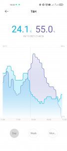

    Fick vår Qlima pes 7125 igår, efter fyllning av vatten fick den kyla ner vattnet. Tog sin lilla tid å kyla ner det till -6. Hade ca 27-28grader i lägenheten under gårdagen. Inom ca 40-60min var vattnet den hade kylt ner uppe i 0-1+.
    Kylde ner vattnet igen på kvällen å körde den under natten i sovrummet med öppen dörr då den står riktad in via dörren.
    Jag ställde in den på medel tryck på fläkten å kyla (22grader ställde jag in den på).
    Mellan ca 21:30 till ca 04 var den igång, då gick jag upp för att ta mig till golfbanan. Glömde kolla hur varmt vattnet var då men vid 10idag var vatten tempen runt 28grader. Så dvs varmare än det är i lägenheten just nu.
    Vet inte vad jag tycker om den än, behöver utvärdera mer...

    Hur mycket fick du ner temperaturen i rummet då?

    Det är väl vad dom skrivit 6-7 timmar. Jag tror att man får pröva sig fram. Frågan är om den avfuktar luften med? Har du mätt det? Man brukar säga att det räcker att sätta tempen 2-3 grader under rumstemperatur. Hoppas att jag får en ny snart så jag kan testa lite olika alternativ.
    Såg luftfuktigheten nu.
