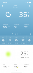

    Nackdelen med att bo högst upp i ett höghus med morgonsolen på ena sidan och nedgång på andra.
    Utan AC blir det närmare 30c som värst och sedan håller det sig varmt över natten efter några dagar av ihållande hög temp förstås.
    Kör en Delonghi Pac EX120:
