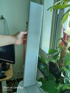

    Tillbehöret för fönstret är inget vidare dock, utan det får man nog köpa till ett vettigare om man behöver.

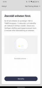

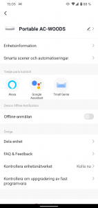

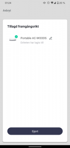

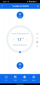

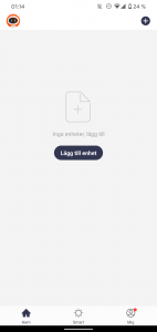

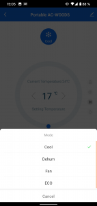

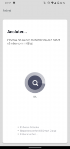

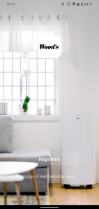

    Här är lite dumpar från appen - är IOS-anpassad, så UI:t är rätt dåligt, men funktionellt i alla fall, med stöd för Google Assistant.
    Man behöver inte heller vara ansluten till samma WiFi för att styra den, utan den går att kontrollera över WAN med appen utan att man kopplat på Assistant.
    Prestandan kan jag inte säga något om då jag bara kan köra den i fem minuter innan den lägger av :)
    Screenshot_20200603-011158.png Screenshot_20200603-011402.png Screenshot_20200603-011550.png Screenshot_20200603-011648.png Screenshot_20200603-011703.png Screenshot_20200603-012500.png
    Screenshot_20200603-150539.png Screenshot_20200603-150546.png Screenshot_20200603-150517.png

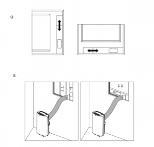

    De flesta jag har sett har fönstergenomföringar som Förutsätter skjutfönster. Hur var denna?
  5. bernard
    42 722
    48 299
