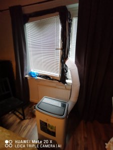

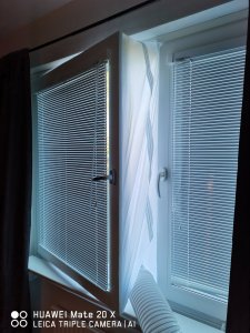

    Så här ser det ut installerat. installationen var enkel nog så enkelt det går att göra. Lösningen med kardborretejp är nog den bästa lösningen...det får mig återigen att tänka på hur värdelös electrolux fönsterkit var...
    Ja lyckas få tätt förutom förutom där själva slangen sitter.. här är nackdelen med detta kittet... dragkedjan gör inte att det blir helt tätt... så du får komma på någon lösning att få det tätt helt enkelt.. med tejp eller något...
    Men ja dettat kittet var väldigt prisvärt...det som kostar runt 900 på netonnet är säkert inte mkt bättre...
    Något jag dock kan ställa mig frågande till när det gäller alla typer av kit jag sett är varför använder man inte matrial av mer isolerande egenskaper... att det håller tätt är en sak.. men när jag har kitet på fönstret blir det ändå lite kallare i rummet.. då tunn nylon inte är lika tjockt som glas...
    Aja nöjd med mitt köp... priset är mkt bra... och skulle det skita sig med installationen och du behöver göra ett andra försök så är inte det hela världen bara beställa ett nytt... var rädd att tejprullen skulle ta slut men den räckte med god marginal för mig.

  10. bernard
    42 721
    48 296
    Ser betydligt bättre ut i alla fall :)

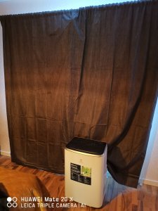

  15. Bo Nilsson
    Bo Nilsson Infant Droid Medlem
    11 sept 2020
    14
    Har köpt Electrolux wp71-265 portable ac. Den genererar mycket condens ifrån nedersta avtappning hålet, 3,5liter på 3timmars, full kylning (16grader) fläkt högsta hastighet, verkar mycket. Hur mycket condens ger de ni har? Electrolux vet inte.

  20. bernard
    42 721
    48 296
    Hur lång tid körde du den på ett ungefär innan 2L uppstod?
    Hur ser förutsättningarna ut där du har den? Hur stort är rummet och hur leder du ut luften? Är fönstret tätat, så den varma luften inte kommer tillbaka? Används hela rörets mynning som utlopp? Eller täcks någon del av mynningen för?
