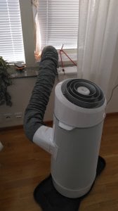

    Körd i 2 timmar därefter mätt condens. Står i ett 6kvm rum vid dörr öppning till rum på 12kvm, dörr öppen.

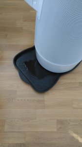

    Hoppas problemen är lösta, isåfall har den lagat sig själv! Fick den tillbaka idag.
    Detta har hänt:
    Inköpsdatum 2020.08.10
    Bokat service via Electrolux 2020.09.01 med klagomål på mängden kondens och att den ibland läcker ut på golvet.
    Servicetekniker kontrollerade den i vårt hem 2020.09.07 genom att mäta temperaturen på luften som blåser ut (11grader) och lade den på sidan för att lysa med ficklampa utvändigt på botten. Såg inga fel, fastän där var nästan 3liter kondens efter 3timmars körning som jag gjort innan teknikern kom. Försökte få servicetekniker att ta den med sig så att de kunde kontrollera den ordentligt. Gick tyvärr inte då de inte har egna verkstäder. Reklamerade arbetet då jag tyckte det var bristfälligt. Ingen åtgärd ifrån Electrolux då deras bedömning är att där inte är något fel.
    25/9-2020 skickade tillbaka den till butiken som leverat den för kontroll/test.
    Bad om dokumentation som visade hur mycket kondens vatten den skapade och varför den läckte ut vatten på golvet. Skickar även bilder till butiken som visar hur den är uppkopplad och hur den läcker ut vatten.
    De påstår sedan i sin tur att de skickat den vidare till Electrolux service där de skall ha felsökt genom att enbart provköra den, har inte fått något som bekräftar detta mer än info via E-post som butiken själv skrivet.
    Butiken får info ifrån Electrolux service om att de inte finner några fel på den. Problemet enligt dem kan vara att den står i fuktig miljö, källare eller dylikt.
    Butiken testar själv genom provkörning med samma resultat (inga fel), lämnar ingen kondens. Problemet kan vara fuktig miljö.
    Jag har inte fått någon dokumentation om mängd kondens vatten eller förklaring på varför den läcker ut vatten på golvet.
