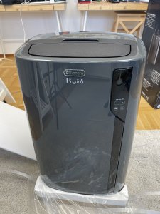

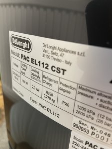

    Idag kom den, snabb leverans. Tänkte låta den stå 24h innan jag drar igång den. Skall bli intressant att se hur den presterar.
    Modellen Tretti säljer är förresten identisk med den på Netonnet enligt etiketten:

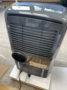

    Hur nu provkört Delonghin ett par dagar och tror jag kommer behålla den. På högsta effekt är det rätt liten skillnad i ljudnivå mellan den och tex Woods Cortina Silent (...från vad jag kan komma ihåg av den - har inte jämfört dem sida vid sida).
    Den ger inte ifrån sig några missljud och gurglar inte så mycket, utan brummet från kompressorn är rätt konstant, vilket gör det lättare att somna till. I "silent mode" låter fläkten i stil med de flesta golvfläktar på mediumläget. Jag har stält den på 21c och kompressorn arbetar relativt lite åt gången då, dock är det ju inte särskilt varmt för närvarande. Blir lagom svalt/runt 20C i rummet. Trodde det skulle ta någon vecka att vänja sig, men vaknade aldrig av att den sparkade igång kompressorn.
    Vibrationerna fortplantar sig inte till golvet i så stor utsträckning heller, men man dämpar ljudet något om man placerar den på en matta.
    Jag skulle säga att den är snäppet vassare än Wood's AC, så om man står och väljer mellan dem skulle jag gå på Delonghin. Dvs om man kan klara sig utan WiFi. Detta under förutsättning att man hittar den till ungefär samma pris.

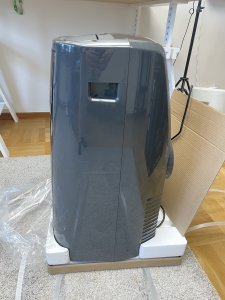

    Forts. på Delonghin:

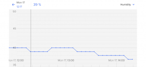

    Rum på ca 25 kvm. Har bara hängt ut slangen genom fönstret/saknar fönsterkit. Dörren i rummet är öppen mot resten av lägenheten, så inga optimala förutsättningar.
    Tempsensorn står på motsatt sida i rummet vs AC:n. Lägenheten ligger högst upp i fastigheten. Min utomhussensor visar 20,7c, 44% luftfukithget (sitter under fönsterbrädet, utanför fönstret).

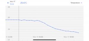

    Det här är efter lite mer än 1h drifttid på "auto" och AC:n inställd på lägsta temp (18 c):
    Tror att Netatmo-sensorn visar lite varmare temp än vad det egentligen är, men den relativa skillnaden är väl det intressanta.
    Kontoret vetter åt öst och blir väldigt varmt på förmiddagen när solen ligger på även om det inte är så varmt ute, men AC:n fick ned tempen till vad som upplevs som en behaglig nivå på omkring en halvtimme.
    Ljudnivån är dock inte särskilt behaglig när den går för 100%. Utan ANC-lurar på huvudet skulle jag inte gärna sitta i samma rum någon längre stund :)
    Maskinen återgår förresten till den senast aktiva inställningen om man bryter/sätter på strömmen, så det går att kontrollera den med hjälp av tex. en Trådfri-brytare den vägen. Vet dock inte hur hälsosamt det är för kompressorn eller om det saknar betydelse (?).

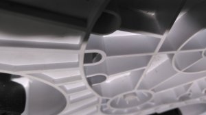

    Electrolux wp71
    Lagat sig själv har den inte!

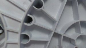

    Testat under de varma dagar vi haft, samma som tidigare, efter 3 timmar kylning 3 liter kondens och vatten på golvet.
    Testade vidare i garaget, hängde upp den i spännband så jag kunde se och fotografera under den, visar sig finnas hål som kondensvatten kommer ut igenom. Hålet i mitten.
    Begärt reklamation på hela enheten och pengarna tillbaka.

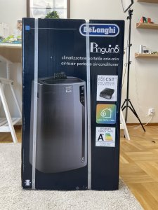

    Vad tror ni om den här? Delonghi Pinguino PAC N77ECO
    Rätt bra pris/specifikationer och relativt "låg" ljudnivå på pappret (62 dBA). Skulle kunna vara mer lämplig för tex ett sovrum.
