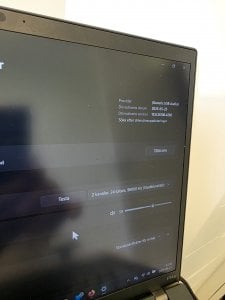

    Sitter och provar Fiio BT11 nu och får inte rätt på det. Fungerar ett tag lite då och då, men sedan uppstår distorsion, som om ljudnivån är för hög utan att ljudet egentligen är särskilt högt. Testat olika kvalitetsinställningar, tex 44khz/24 bit osv utan framgång. Använder ett par Cambridge P100 over ear.
    Lampan pulserar i grönt när jag ansluter hörlurana, vilket betyder aptX Adaptive/Lossless (går inte tvinga AptX Lossless i dagsläget, men skall visst gå när de lagt till dongeln i sin kontrollpanel/mjukvara).
    Finns ännu ingen firmware tillgänglig och det finns inga inställningar man kan ändra i Fiio-appen (enheten finns inte ens listad där ännu).
    Skall experimentera lite till. Har enheten ansluten direkt till USB-C-porten på moderkortet, så det är inget emellan som kan orsaka det. Testade även ansluta med USB-A->C-adaptern som följde med till andra portar, men samma resultat där.
    Vänta på Creatives dongel är mitt tips, i alla fall för tillfället.

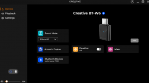

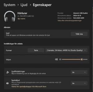

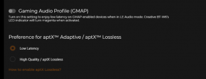

    Glömde återkomma med ett omdöme kring Creative BT-W6 då jag fick problem med den (hade bla dålig mottagning), men har nu installerat den igen på min nya dator och har samtidigt fått ett par FW-uppdateringar till mina Cambridge Melomania P100-hörlurar. Gissningsvis har väl Creative hunnit uppdatera sina drivrutiner också.
    Tycker det fungerar riktigt bra nu! Jag kör hörlurarna i 'game mode' för lägsta latens och det bästa med denna dongle jämfört med den förra är att windowsvolymen också fungerar med hörlurarna. Flera andra dognles jag testat har helt individuell volym du endast kan styra genom hölurarna, vilket jag tycker är störigt. Med Creatives dongel kan jag använda volymhjulet på mitt tangentbord för att styra volymen i hörlurarna.

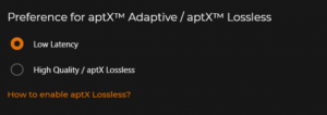

    Med 'game mode' aktivt väljer dongeln automatiskt AptX Adaptive med Low Latency:
    Det tråkiga är att mjukvaran ser ut som skräp, men man behöver ju inte titta på den särskilt ofta. Jag har inte heller ändrat några inställningar.

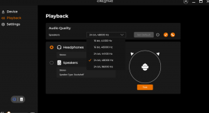

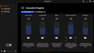

    Creative har en egen EQ med, men den har rätt mystiska inställningar. Inget jag använder, använder lurarnas egna inbyggda EQ som styrs via mobilappen kopplade till lurarna:

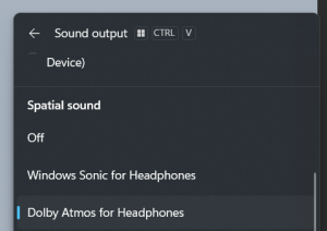

    Kan tillägga att jag inte har några problem med att aktivera 'rumsligt ljud', vilket också var ett problem med flera av de andra LE Audio-dongles jag testat:
    Så för den som vill ha LE Audio/AptX Adaptive/AptX Lossless, så är det här ett bra val. Dock får man vara beredd på att det kan skilja sig åt beroende på vilka hörlurar man parar med, så packa upp den försiktigt så ni kan returnera den om det skulle strula. Bluetooth är ju som det är, så man kan aldrig vara garanterad kompatibilitet.

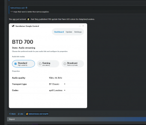

    Sennheiser har släppt en ny dongle:
    BTD 700 Bluetooth® USB-dongel | Sennheiser Sverige
    • Lossless ljudkvalitet – Stöder aptX Adaptive (upp till 24-bitars, 96 kHz) och aptX Lossless, för fylligt, högupplöst ljud.
    • Auracast™ strömning för flera enheter – Anslut flera hörlurar eller högtalare till en enda källa för delad lyssning.
    • Överlägsen samtals- och videoprestanda – Utökad räckvidd, tydligare röstupptagning och Bluetooth-samtal utan avbrott.
    • Spelläge med 30 ms låg latens* – Njut av synkroniserat ljud i realtid för smidigt, uppslukande spel och videostreaming.
    • Enkel Plug & Play – Ingen komplicerad installation, bara koppla in, parkoppla en gång och växla mellan enheter utan att parkoppla igen.

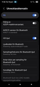

    Jag kan testa Creatives dongle med P7 S3 så snart jag fått mina, men aptX lossless verkar funka med den i alla fall på mina Cambridge Audio P100. upload_2025-6-11_19-20-55.png
