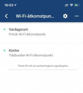

    Kan man koppla två Google wifi puckar med kabel emellan?
    Jag vill ha de hyfsat långt i sär.. tänkte förstärka signalen med hjälp att att koppla en kabel emellan.. men det kanske inte funkar så?
    Jag har kopplat en kabel emellan för att prova.. men verkar inte som att google wifi använder kabeln.. utan bara wifi.. för att prata mellan puckarna?!
  5. iterva
    iterva -_- Hedersmedlem
    3 aug 2013
    2 973
    2 938
    Absolut. Har 2 st själv och båda är trådade.
    Som du ser på bilden ovan så är vardagsrum den primära, så inkommande internet är inkopplad i den gröna porten och från lila går det ut till en Switch och via den switchen till Kontorets Google Wifi på den lila porten.
    Vill minnas att jag fick göra installationen enligt guiden och efter att allt var igång så var det bara att koppla in kontoret med kabel. Gick alltså inte att ansluta kabeln direkt vid installationen.
