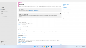

    Lite mysko, kan det ha att göra med hårdvara/drivrutin på något sätt? Jag kör mina i hyper-V...
    Kanske du ska lämna lite feedback i Feedbackhubben?

    Jag kollade där nu, och detta låter väl precis som mitt problem?
    Länk till feedbackhubben Windows Insider Program
    mbs gillar detta.

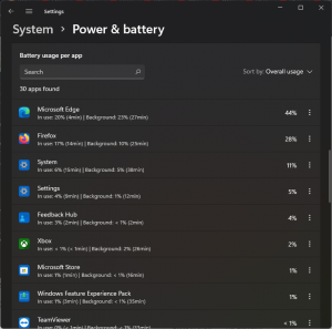

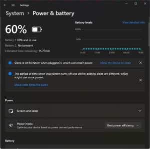

    @mbs@mbs Kör du med Windows 11 på en bärbar dator?
    Min battery levels staplar är alltid på 0% även fast jag använt datorn på batteriet
    Och under battery usage per app så visar datorn att den har använt på batteriet
    Rapporterat det i Feedbackhubben Windows Insider Program
    Eller om någon annan här kör Windows 11 på en bärbar dator, har ni samma problem som jag?

    Tyvärr, kör bara i Hyper-V än så länge.
    Fynderar på om det behövs någon drivrutin/programvara för energiinställningar från datortillverkaren som behövs?
    Bra att du rapporterade in det!
  7. jnsson
    32 132
    21 246
    För batterisaken skulle jag bli förvånad över det, när den kan känna av att jag använt appar, och att den kan beräkna hur lång tid det är kvar av batteriets laddning. Men det är märkligt
