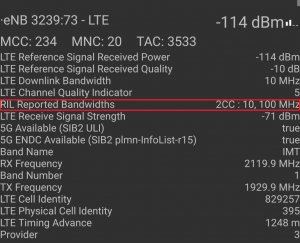

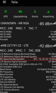

    Såg att Cellmapper visar bandbredd CA på LTE och även operatör, har inte sett det förut?
    I ett utländskt forum såg jag att bandbredden även visas för 5G-frekvensen.
    Jag använder betaversionen........

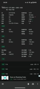

    I netmonster visas ett stort antal siffror och värden, se exempel i bifogad bild.
    Om jag befinner mig på en konsert med massor av människor, eller ett annat område med stor "congestion" - går det i så fall på något sätt att utläsa bland netmonster-värdena att det är just ett område med stor belastning på mobilnätet, och kanske hur nära maxkapaciteten nätet är?
    Kunde vara kul att använda nästa gång man är på konsert, kanske jämföra mellan olika tillfällen.
    En möjlighet vore väl att om det finns någon siffra som kan motsvara "ping". En annan möjlighet vore att köra ett vanligt hastighetstest, ej kopplat till netmonster. Men det bästa hade varit om det fanns någon siffra som direkt eller indirekt indikerar hur mycket kapaciteten i nätet används.
    Bilden är inte tagen vid en konsert eller något liknande tillfälle, utan är bara en illustration.
    Jag vet vad några av värdena betyder, men någon kanske vill sammanfatta alla siffror?
    Ni som jobbar med mobilnäten, det finns ingen kommersiell (eller hemmabygd) utrustning ni använder, som kan mäta just detta? Jag gissar att den skulle kunna scanna passivt utan att göra något olagligt.

    RSRQ och RSSI kan tillsammans säga något om belastningen i nätet. SINR kan även göra det. Men du behöver ha mätvärden där från ett tillfälle när belastningen i nätet är låg för att kunna ha något att jämföra mot.
    Om signalen är bra kan värdena fortfarande vara goda, även om nätet är belastat. Exempelvis om du har god täckning men nätet inte orkar.

    RSRP - reference signal received power - signalstyrka
    RSRQ - reference signal received quality - typ hur mycket störning som finns i signalen
    RSSI - received signal strength - mottagen signalstyrka inkl. brus och störning
    SINR - signal to noise ratio - hur stark signalen är i förhållande till brus/kvaliteten på din uppkoppling
    Värdena säger mest om signalen egentligen och tillsammans kan du lösa ut om signalen är bra eller dålig osv. Om du har referenspunkter från när nätet är under låg belastning kan du även se att belastningen påverkar exempelvis SINR

    Tyvärr är det inte så enkelt. SNR visar troligen bara värdena för data som din telefon faktiskt är intresserad av, t.ex. broadcast-trafik (typ PSS, SSS, paging, osv) och trafik som du själv laddar ner. Säg att basstationen har 100 resource blocks och du bara använder 1 av dem, då kommer du ju inte se kvalitén för de övriga 99, så då kan ju masten vara högt belastad utan att SNR-värdet sjunker.
    Du kan se hur många RBs som är assignade om du rootar telefonen, då ser du exakt i procent hur stor del av basstationens kapacitet som används, så det är ju en mycket bättre indikator. Det går även att se om du har en spektrumanalysator som kan dekoda LTE-frames.
