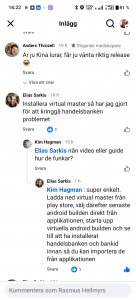

    Bra find. Slopade den när jag testade runt eftersom gratis versionen bara har Android 11 och inte var sugen på att betala 500 spänn Får ge den ett försök om jag inte kommer på något annat

    Inte helt lätt att få play services att fungera i vdi. Var ett tag sedan man behövde mecka med sådant här :)

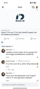

    Via Virtual master och MicroG och BankID kommer man så långt att man kan skanna QR koden men sedan kan inte BankID på Xiaomi ansluta via bluetooth till den andra telefoner och ger upp efter ett tag.
    Har du URL till tråden du tog bild på, hittar inga kommenrarer på siten

    Yes box är via privat FB-grupp. Se gärna länk: Log into Facebook och bifogad bild :)
