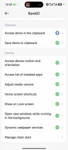

    Kanske nya funktioner i BankID eller nytt sätt att lösa skärmdelning i 17 modellen?
    Det finns settings under Special permissions -> Display over other apps men BankID dyker inte upp där, osäker på om det hade hjälp.
    Googlade och hittade nedan ADB (en förutsättning är att ADB fungerar...) att testa. Om det med lite tur och nedförsbacke med hemlängtan visar sig fungera borde det även lösa andra program med liknande problem.
    adb shell pm grant com.bankid.bus android.permission.SYSTEM_ALERT_WINDOW
    adb shell pm grant com.bankid.bus android.permission.WRITE_SECURE_SETTINGS

    10-16 21:01:56.718 6197 6197 I MIUIInput: [MotionEvent] ViewRootImpl windowName 'gxzw_touch', { action=ACTION_DOWN, id[0:(0, pointerCount=1, eventTime=602752, downTime=602752, phoneEventTime=21:01:56.717 } moveCount:0
    10-16 21:01:57.643 6197 6197 I MIUIInput: [MotionEvent] ViewRootImpl windowName 'gxzw_touch', { action=ACTION_UP, id[0:(0, pointerCount=1, eventTime=603677, downTime=602752, phoneEventTime=21:01:57.642 } moveCount:10
    10-16 21:01:58.223 6197 6197 I MIUIInput: [MotionEvent] ViewRootImpl windowName 'gxzw_touch', { action=ACTION_DOWN, id[0:(0, pointerCount=1, eventTime=604255, downTime=604255, phoneEventTime=21:01:58.221 } moveCount:0
    10-16 21:01:58.354 3396 5265 D BarFollowAnimation: startNavBarAnimation mIsFromApp = true mLastTransitionFinished = true mIsFromRecents = false isAppCrash = false isLandscapeActivity = false mHasHideAppSurface = false mNavBarState = -1
    10-16 21:01:58.357 6197 6618 I ViewRootImpl: Miui Bottom Caption of Task=776 use first frame acceleration
    10-16 21:01:58.372 14729 14729 D ApplicationsState: The current packageName is: com.bankid.bus current info's userId is: 0
    10-16 21:01:58.376 14729 14729 D VRI[SubSettings:( vri.reportNextDraw 0 Rect(0, 0 - 1200, 2608) android.view.ViewRootImpl.performTraversals:5476 android.view.ViewRootImpl.doTraversal:4029 android.view.ViewRootImpl$TraversalRunnable.run:12395 android.view.Choreographer$CallbackRecord.run:2022 android.view.Choreographer$CallbackRecord.run:2031
    10-16 21:01:58.388 14729 21958 W AppStateAppOpsBridge: AppOp permission exists for package com.bankid.bus of user 0 but package doesn't exist or did not request [android.permission.SYSTEM_ALERT_WINDOW] access
    10-16 21:01:58.396 6197 6792 D ViewRootImpl: setSelfBlurRadius true and radius = 0 wallpaperAnimTargets = 2
    10-16 21:01:58.396 6197 6792 D ViewRootImpl: setSelfBlurRadius false and surfaceControl = Surface(name=1e97ad9 com.miui.miwallpaper.wallpaperservice.ImageWallpaper#86)/@0x21e4e7e radius = 0
    10-16 21:01:58.396 6197 6792 D ViewRootImpl: setSelfBlurRadius false and surfaceControl = Surface(name=1e089c com.miui.miwallpaper.wallpaperservice.MiuiKeyguardPictorialWallpaper#89)/@0x645ffdf radius = 0
    10-16 21:01:58.399 5314 7351 E ActivityManagerWrapper: mainTaskId=775 userId=0 windowMode=1 baseIntent=Intent { act=android.intent.action.MAIN flag=270532608 cmp=ComponentInfo{com.bankid.bus/com.bankid.bus.activities.InitActivity} }
    10-16 21:01:58.401 5314 7351 D RecentsTaskLoader: reloadTasksData [TaskKey{id=775, stackId=0, baseIntent=Intent { act=android.intent.action.MAIN cat:(android.intent.category.LAUNCHER] flg=0x10200000 cmp=com.bankid.bus/.activities.InitActivity }, userId=0, lastActiveTime=95174, windowingMode=1, isThumbnailBlur=false, isAccessLocked=false, isScreening=false, topActivity=null, mHashCode=24011577}, title=BankID, titleDescription=BankID, bounds=null, isLaunchTarget=false, isStackTask=true, isSystemApp=false, isDockable=true, baseActivity=null, isLocked=false, mNeedHide=false, hasMultipleTasks=false, cti1Key=, cti2Key:)
    10-16 21:01:58.767 6197 6197 I MIUIInput: [MotionEvent] ViewRootImpl windowName 'gxzw_touch', { action=ACTION_UP, id[0:(0, pointerCount=1, eventTime=604801, downTime=604255, phoneEventTime=21:01:58.767 } moveCount:18
    10-16 21:02:06.725 3396 3731 W ActivityManager: java.io.FileNotFoundException: /sys/fs/cgroup/apps/uid_10177/pid_20917/cgroup.procs: open failed: ENOENT (No such file or directory)
    10-16 21:02:06.725 3396 3731 W ActivityManager: Caused by: android.system.ErrnoException: open failed: ENOENT (No such file or directory)
    10-16 21:02:25.214 3396 5116 E ProcessManager: error write exception log
    10-16 21:02:25.215 11524 12987 W PushService: [Tid:509] [PMonitor] call onProcessDied error java.lang.NullPointerException: Attempt to read from field 'java.lang.String android.content.pm.PackageInfo.packageName' on a null object reference in method 'void com.xiaomi.xmsf.eventtracking.g.b(int, int, android.content.pm.PackageInfo)'
    Gemini tolkning:
    Det här betyder att appen (i detta fall com.bankid.bus, alltså BankID-appen) försöker visa ett fönster (en dialog eller vy) med ett fönstertyp-ID 2037 — vilket normalt motsvarar en "system overlay window" (d.v.s. ett fönster ovanpå andra appar, t.ex. likt “Draw over other apps” eller heads-up-popup).
    Men:
    Android tillåter inte detta längre utan särskild rättighet (android.permission.SYSTEM_ALERT_WINDOW).
    Felet ”permission denied for window type 2037” innebär alltså att appen försöker skapa en vy av typen “overlay” utan att ha rätt behörighet, vilket leder till en BadTokenException.

    Aj då detta sänker ju sannolikheten för att det kommer lösas. Skulle du kunna ta screenshot på vilka permissions du kan ge och inte? Dvs som bifogad bild här:
