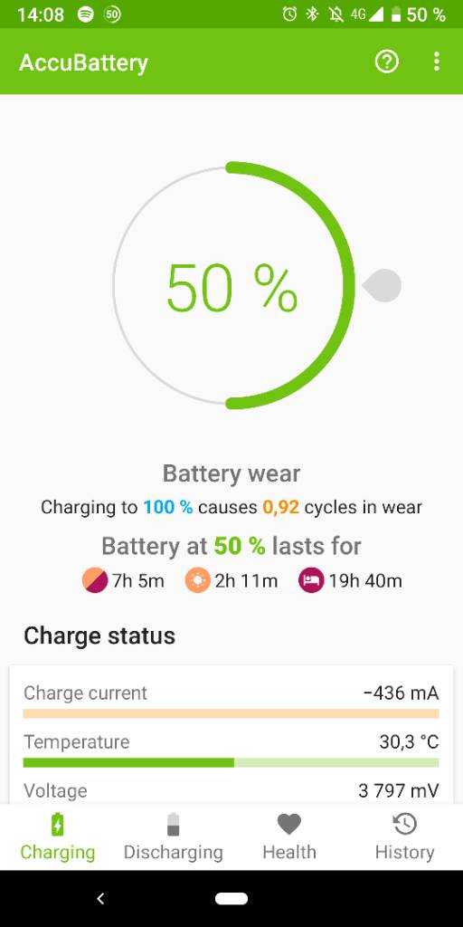

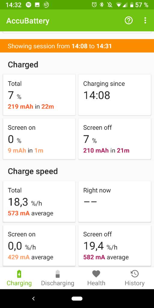

    Laddade ca 20 min och fick 7% extra batteri. Körde skärm av + streama musik. Snitt 584mA. [​IMG][​IMG][​IMG]

    Då är våra laddare nog likvärdiga, trots allt. Jag ser nu på min historik att den hade ett snitt på 574 mA under tiden skärmen var avstängd när jag laddade i morse.
    Tack för hjälpen.
