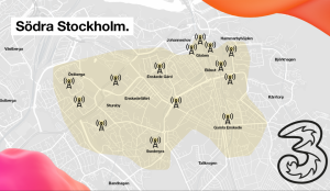

    Alla 3Surfa-abonnemang ger tillgång till 5G-nätet.
    I alla områden förutom södra Stockholm ska telefonen ha stöd för n1, 2100MHz, för att fungera i 5G-nätet. I Södra Stockholm gäller n38, TDD 2600MHz. Det finns alltså ingen begränsning från 3s sida.

    Då ska det fungera i alla områden förutom nedan. Detta så länge det går att aktivera i telefonens inställningar och Google inte har valt att det inte ska fungera för operatörer de inte riktigt har stöd för.

    Har man byggt en speciallösning nära sitt huvudkontor eller varför är området på din bild speciellt?

    Om du läser några inlägg upp, ser du att det handlar om olika frekvenser som används. Telefonen som @jnsson@jnsson nämnde har ej stöd för frekvensen som 3 använder i området på bilden.

    Jo, det förstod jag. Men att just området södra Stockholm sticker ut fick mig att undra, för Tres huvudkontor ligger ju just där vid Globen om jag minns rätt. Tänkte om det hade något samband att det bandet används i det området, Tre hade väl något testnät i de trakterna tidigare?

    Det var det första området för 5G hos 3. Till en början hade utvalda kunder möjlighet att använda det nätet, innan det senare öppnades för alla kunder. Varför 3 använder just TDD2600 där vet nog bara 3 - men antagligen är det väl smidigt att ha ett nät nära sitt huvudkontor när det till en början var för tester.
