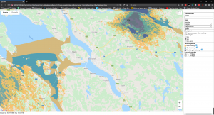

    Nu har Tre fortsatt utbyggnaden av 4G i norr. Långt kvar för att kunna erbjuda det överallt där man har 3G eller där de andra operatörerna erbjuder täckning - dock kul att det händer något.
    Senast har varit Östersund med omnejd och Söderhamn med omnejd.
    Jan-Bertil gillar detta.
  16. N6290
    12 sept 2012
    4 142
    2 088
    Östersunds tätort måste väl ha haft 4G sedan länge, antar jag? Antar att du menar "omnejd" i första hand, bara ville dubbelkolla så jag inte missat något väsentligt vad gäller 3:s täckning i norr.

    Östersund med omnejd. Det har ej funnits 4G i Östersund tidigare. 3s täckning i norra delen av Sverige är bristfällig, det fungerar i städer men man får räkna med en del 3G som det ser ut idag.
    Utbyggnaden av 4G i städerna pågår dock, men det är som sagt ett tag kvar.

  18. jnsson
    31 904
    21 018
    Nej. Precis som @Cupcakes@Cupcakes säger så har det inte funnits 4G där, och än så länge bevisar också Tres täckningskarta det

    @N6290@N6290 Det har ändå hänt lite saker med täckningen för 3s del, även om de har en bra väg kvar för att kunna jämföras med de andra operatörerna norrut. För att visa lite vad som skett med täckningen så kan man kolla på följande bild (vänster är 3s totala 3G-täckning och höger är 3GIS-täckningen (3G-nätet de delar med Telenor) - alltså täckningen de haft i flera år).
    Jag tror inte att man kommer satsa på att bygga speciellt mycket mer ny täckning som det är just nu, utan till en början se till att deras egna 3G-nät samt 4G finns där 3GIS-nätet finns idag. Bara det ger en förbättring i täckning i de områdena. Det finns nog ingen ekonomisk vinst i att bygga ut nätet med ny täckning i norr som det ser ut idag, tre andra operatörer erbjuder god täckning där.

  20. jnsson
    31 904
    21 018
    Se där, trodde den länken jag hade uppdaterades fortfarande, då den visar täckningen i söderhamn och Sundsvall, men inte i Hudiksvall.
    För övrigt, hur menar du att den högra är 3s totala 3G täckning när den är sämre än bilden på 3GIS nätet? Hänger inte helt med där. Eller har du blandat ihop det, att vänster är totala och höger är 3GIS nätet?
