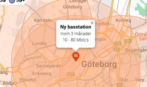

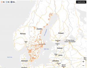

    Tre visar nu även planerad utbyggnad av mobilnätet på sin täckningskarta (som finns här). Nedan är planerad utbyggnad för 4G. Det varierar mellan "inom tre månader" och "inom sex månader". Genom att klicka på ringen går det även att som det är en ny basstation eller utökad kapacitet som planeras. All "5G" verkar visas som utökad kapacitet, antagligen av anledningen att det är befintlig utrustning som används. "5G+" verkar visas som utökad kapacitet om det sätts upp på en befintlig site. Detta är dock bara mina antaganden.
    För 5G så har jag lagt upp en bild i den tråden. Här finns det inlägget.
    Kul att se att de fortsatt planerar utbyggnad på flera ställen i Sverige. Det är väldigt långt kvar till att få bra täckning i norr, men det visar ändå att de bygger ut nätet nära orter och städer - vilket uppskattas. Likaså en hel del utbyggnad i södra halvan av Sverige.
    Kate, 4ndroidz och NiklasO gillar detta.

    Upptäckte också att man kan se var basstationen är tänkt att placeras. Osäker på om det verkligen är exakt position eller om det är på ett ungefär.
  5. Cupcakes
    14 jan 2011
    15 753
    8 578
    Tre, Telia, Telenor
    Tre, Telia, Telenor
    Kollar man på de som det står utökad kapacitet på verkar det inte med var de finns, tyvärr.
  6. N6290
    12 sept 2012
    4 143
    2 088
    Nu är kartan du lagt upp lite otydlig, men den markerade platsen tycker jag ser ut att vara mitt i Göta älv, möjligtvis kanske vid någon av Frihamnens pirer. Svårt att se var vattenlinjen går. Antingen avser de längst ut på någon pir, eller så är kartan inte särskilt exakt vad gäller specifika platser. Eller så tänker de bygga Sveriges första undervattens-basstation hehe.

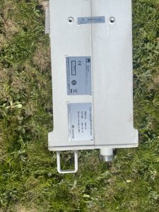

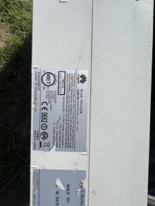

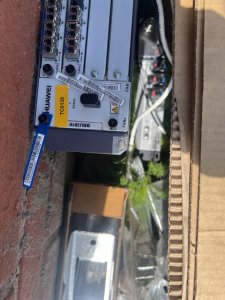

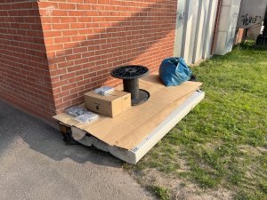

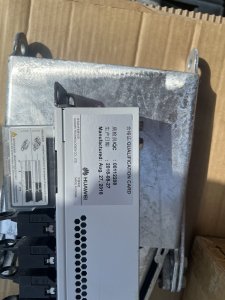

    Letade lite i ”skrothögen” och de verkar mycket riktigt ha skrotat bort en Huawei-station och bytt till Ericsson (Att döma av kartongerna).
    Hastigheten på 4G är över 300 Mbit/s. Känns ju verkligen som TDD.
    Cupcakes gillar detta.

    Kan bekräfta att det finns två carriers med 20 MHz TDD vardera i Tierp.
    Det finns alltså B1+B7+B20+B38+B38. Vet inte om det finns några terminaler som kan utnyttja allt samtidigt. Men jag har fått över 300 Mbit/s med min IPhone 13 PRO.

    @Cupcakes@Cupcakes Är det större utbyggnad av yttäckningen på gång i Norrland? Verkar så att döma av kartan. Bland annat hela vägen ut till Nikkaloukta. Ser även ut som man tänker bygga ut hela E10 mellan Riksgränsen och Östersjön.
  16. Cupcakes
    14 jan 2011
    15 753
    8 578
    Tre, Telia, Telenor
    Tre, Telia, Telenor
    Det ser ut så. Delvis handlar nog utbyggnaden om att de byter ut all Huawei-utrustning och bygger eget för att ersätta 3GIS - det skapar väl antagligen möjligheter att köra radiolänk för att kunna ha eget nät i fler områden. Då kan de ju köra igång 3G 900 och 4G 800 från samma site och antagligen även 5G.
