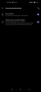

    Jag har hittat denna guiden idag på morgonen: Oneplus
    Har du testat stänga av deep optimatsion under advanced optimization? Jag skall testa det imorgon och se om det fungerar :)

    Det är väl denna? Och nej då är det igång. Eller är det nån annan inställning?

    Var den inställningen jag tänkte på, så det var ju märkligt...
