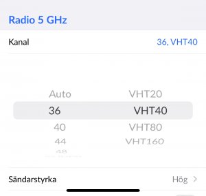

    Har du bra tips på sådana program? Vore kul att kunna mäta AP:ns räckvidd hemmavid :)

    Kör vht 40 men kanske borde köra vht 80 eller vht 160? Det är en UDM.
    På min unifi 6 lr kör jag vht 160, men det kanske är dumt att köra 2 x vht 160?

    undvik 20. 40 är mest ifall du bor i lägenhet där det finns mycket olika nätverk på på 5GHz nära dig. 80 är bra oftast i villor. 160 är typ bara ifall du bor på landet med ingen granne inom hundra meter eller mer :)

    Är det där lixom "bredden" på själva sändnignen? Alltså kanalen borde ju ha en viss totalbredd, och ju högre VHT desto mer utnytjar man på just den kanalen, lr är jag helt ute och cyklar?

    ah, 20 MHz är standard på 2.4 så finns i praktik 3 kanaler. 1, 6, 11. Väljer du annat så hoppar den till endast den kanalen på enklare modeller. Med 40MHz blir det 2 och med 80MHz blir det en på 2.4GHz, därför man inte väljer 80 på 2.4GHz och att vissa enheter gillar inte det, speciellt äldre.
    Då du tar upp fler kanaler skapar du även mer störning för andra.
    Men på 5GHz finns det gott om kanaler så kör själv 80MHz, har runt 20 meter till grannarna och många väggar så den tar sig knappt dit och stör deras.
