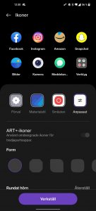

    Runda ikoner borta.. vad pysslar dom med?

    Har kollat runt. Finns alla former förutom rund.

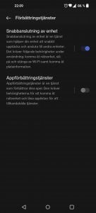

    Är det inte denna du letar efter?

    Var det här du menade? "På ett annat ställe"?

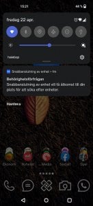

    Trots att jag gjorde allt detta som kommer det ändå upp efter omstart av telefonen.
    Fattar inte hur man slipper detta!?
