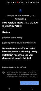

    Fixat i C.20.

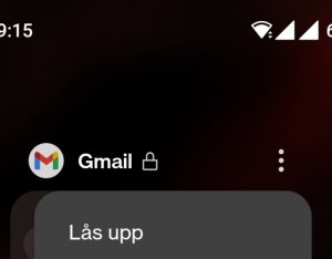

    Inga problem på OP9P, har du låst gmail-appen och/eller stängt av batterioptimering för den?

    Vad menar du med låst?
    Gmail finns inte med i listan för batterioptimering.
    Klickade i en bock på inkorgen, men varför ändras det? Det är i så fall google som är boven om de ändrat vid någon uppdatering.

    Oneplus app locking

    Man går in i multitaskmenyn för att låsa appar:

    Vet inte men detta löste problemet på min Xperia 1 III
