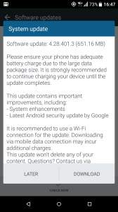

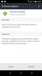

    Två nya uppdateringar igår:
    Först en lite uppdatering "Bug fix to let you install the latest system upgrade successfully.". Hoppas denna fix hjälper er som har stött på uppdateringsproblem.
    Sedan en stor uppdatering på 651.16 MB med "System enhancements" och "Latest Android security update by Google". Ger version 4.28.401.3. Vet ej vad "System enhancements" innebär ännu.
    Trevligt att M9 inte är bortglömd.
