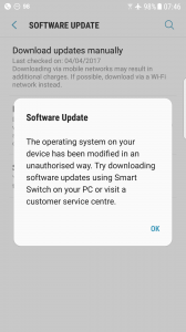

    Har en olåst och icke modifierad S7 Edge, köpt från Elgiganten. När jag kör mjukvaruuppdatering så får jag följande felmeddelande...
    Är just nu på semester i Teneriffa, uppkopplad via WiFi men har telefonen på Flight mode!
    Va kan felet bero på?

    Hur du startat om telefonen och kollat igen?
    Använder du någon app som Disconnect Pro eller Package Disabler Pro?

    Kollat allt ovan, får samma fel..
    Har någon fått en ny uppdatering under de senaste dagarna? Kanske jag fick fel notifiering.. För något som inte existerar. M

    Jag fick samma som dig. Detta avhjälptes med en omstart av telefonen.
    Skulle kika efter uppdatering och fick samma information. Jag har helt original telefon. Men tittade jag under status så stod det "custom". Jag tänkte att det kanske hade med package disabler pro att göra så jag gick in där både innan och efter omstart. Ingen aning om det hjälpte.
    Har det löst sig för dig? Hur gjorde du i sånt fall?

    Sen jag kom tillbaks till Sverige (var i Teneriffa förra veckan) så fick jag aldrig tillbaks meddelandet om en ny uppdatering. Det kan ha varit någon bugg när man kör "Roaming" i ett annat land.
