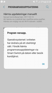

    Någon som får samma fel vid sökning efter uppdatering?
  3. inact_0030
    inact_0030 Guest
    Brukar betyda att man har flashat något som inte är en exakt standardkombination av filerna i Samsungs firmware, custom ROMs, root-flash eller liknande.
    Prova först att bara starta om, annars gör som det står, återställ med SmartSwitch installerat på en dator.

    Hej!
    Tack för att du svarade!
    Ok, men jag har inte gjort något av det. Jag gjorde en fabriksåterställning, installerade 7an, sen fabriksåterställning och sen har jag installerat appar. Provade på kul igår om det fanns en uppdatering och fick då detta.

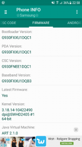

    Hej! Ber om ursäkt för sent svar men knox hade värdet 0x0.
    Skickar med en skärmdump över fliken firmware.
    Mvh Tobias
  14. inact_0030
    inact_0030 Guest
    Verkar normalt. Då är det att radera cache. Stänga av, starta om med vol up+home+power. Välj "delete cache partition" och när det är färdigt "reboot".
    Passa på att ta dig en funderare på om du verkligen inte har gjort något ovanligt med luren.

    Har du flashat CSC filerna? Du har ingen aktiv CSC enligt bilden vilket kan vara problemet.
