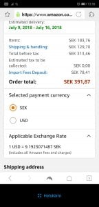

    Den är inte billigare den heller med frakt tyvärr, frakten var svindyr på den!
