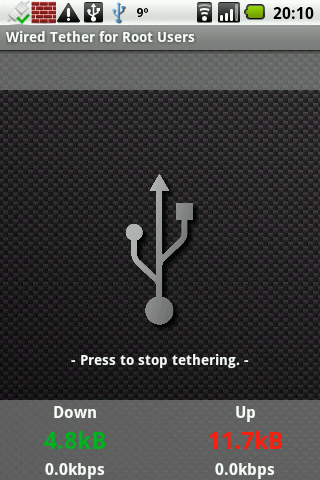

    Steg 4: Starta applikationen och klicka på den "to start tethering"

    På raden från ifconfig skall du nu se en mac-adress och din telefon skall i statusbar ha en grön bock över en skarvkontakt, då man drar ned statusbar står det "Wired Tether ... connected" där ... innehåller en mac-adress.
