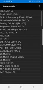

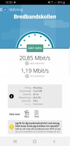

    Var vid båda och runt dessa master idag. Masten vid Djupa fick jag aldrig nån täckning på band 28 med. Band 20 "störde ut" .
    Masten vid E4 (Har band 3, 20 och 28) fick jag täckning en mycket begränsad period på band 28. Band 20+28 på samma mast förstår jag knappt vitsen med eftersom de flesta telefoner ändå inte aggregerar 20+28 samt skillnad i yttäckning verkar vara marginell.
    Man täcker en ytterst liten extra yta samt att det inte blir nån kapacitetsökning Screenshot_20190311-185058_Service mode RIL.jpg Screenshot_20190311-185016_Bredbandskollen.jpg

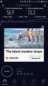

    Idag åkte jag söderut igen. Även denna gång fick jag band 28! Precis vid örbyhusavfarten slog det till. Fin hastighet också!

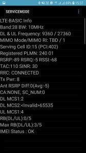

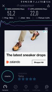

    Vid pendlarparkeringen örbyhusavfarten. Fina hastigheter på 700-bandet!
    Screenshot_20190312-153718_Service mode RIL.jpg Screenshot_20190312-153639_Speedtest.jpg

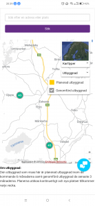

    Kollade igenom Telias utbyggnadskarta lite runtom i Sverige...
    Telia 700 MHz:
    Namn på masten - Ort - Datum för utbyggnad.
    Övre Storvik, Sandviken, mars 2019.
    Edsbo, Tierp, mars 2019.
    Gyllerboda, Tierp, mars 2019.
    Sikhjälma, Tierp, mars 2019.
    Norrskedika, Östhammar, mars 2019.
    Nysättra, Norrtälje, januari 2019.
    Löknäs, Värmdö, februari 2019.
    Höjdvägen, Säter, januari 2019.
    Mockfjärd, Gagnef, februari 2019.
    Vännäs, Vännäs, februari 2019.
    Vallerås, Malung-Sälen, februari 2019.
    Lindvallen, Malung-Sälen, februari 2019.
    Högfjällshotellet, Malung-Sälen, februari 2019.
    Hundfjället, Malung-Sälen, februari 2019.
    Närsjön, Malung-Sälen, februari 2019.
    Fagersta Jättåsen, Fagersta, mars 2019.
    Surahammar, Surahammar, februari 2019.
    Ludsvigsberg (Muskö), Haninge, mars 2019.
    Skickat från min SM-G975F via Tapatalk
    Kate, ambassaden, bernard och 1 annan gillar detta.
