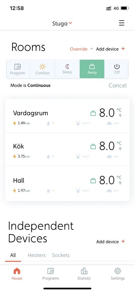

    Hemma i radhuset för en del lampor och styrning av ljud (Sonos)
    I sommarstugan styrning av gamla element. Främst för att kunna värma stugan innan man kommer fram
  16. jnsson
    31 000
    20 283
    Vad är det där för app?
  17. wmb
    19 okt 2009
    7 761
    2 621
    Millheat
    Endast för deras produkter vad jag förstår
    jnsson gillar detta.
