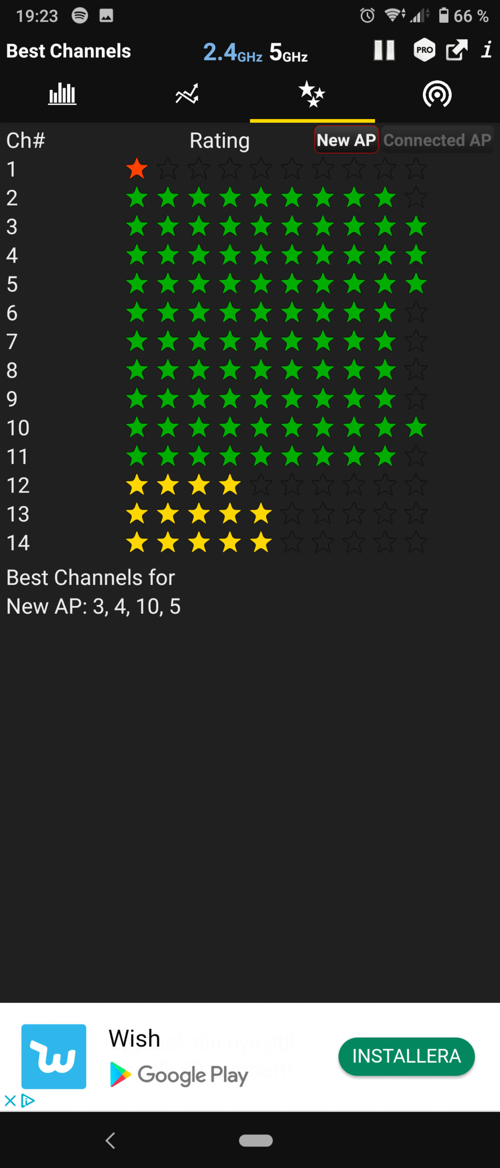

    Prova detta:
    - avaktivera band steering.
    - Döp 2.4ghz och 5ghz näten till olika för att skilja på de.
    - Anslut alla smarta hem-produkter till 2.4ghz nätet och icke smarta hem (mobiler, surfplattor, laptops etc) på 5Ghz.
    - Kör wifi analyzer i mobilen och välj lämpliga band för 2.4 och 5ghz banden i routern.
    dannejanne och bernard gillar detta.

    Tack för den! Har lidit av extremt slött wifi hemma på min nya mobil och det har drivit mig tokig i någon vecka. Har ingen koll på såna grejer men genom appen såg jag att min wifi kanal var piss så fick gå in i routern och ändra manuellt till en annan och det blev faaart på mitt wifi igen.
