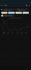

  7. rodak
    8 apr 2010
    2 334
    1 499
    Detta är en januari i källaren 100% utan fjärrvärmen, Skåne:
  8. ducken
    ducken Professional Droid Medlem
    10 jun 2010
    2 443
    163
    Hmm har jag inte tänkt på. Då blir det ju kanske ett nollsummespel i slutändan?
