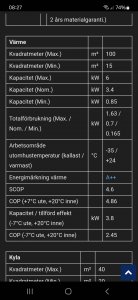

    Det är jag med på. Utgår ju dock från elpris som det är hos mig just nu dvs snittpris 50 öre idag.
    Hittade även denna bild som visar cop vid +7 grader, dock vid 20 grader inne.
    Jag har just nu satt pumpen på 23 grader, undrar vad det gör för skillnad...
    Har även fimpat elementen uppe nu för att se om pumpen värmer allt ändå.

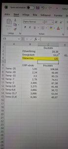

    Om jag ställer upp det såhär då:
    Har räknat elöverföring+energiskatt/COP-värde.
    Har då fått fram Total elkostnad som ändras beroende på vad timpriset hos Tibber ligger på, i detta fall då 200 öre.
    Öre/kWh Kostnad fjärrvärme 92,9 öre/kWh
    Elöverföring 29,38
    Energiskatt +53,5 =82,88
    Tibber/tim 200
    ------------- COP-värde --- Tot. Elkostnad
    Temp -2 --- 3,085 --------- 91,70
    Temp 3,9 --- 3,375 --------- 83,82
    Temp 9,8 --- 3,665 --------- 77,18
    Temp 15,7 --- 3,995 --------- 70,81
    Temo 21,6 --- 4,245 --- ------ 66,64
    Är uträkningen rätt tro?
  15. sys-case
    sys-case Kid Droid Medlem
    27 dec 2009
    80
    33
    Det ser ut att stämma perfekt. Total elkostnad är det inte utan pris per kWh värme :) Nu gör du en nummer variabel ”Cop nu” och flow som sätter värdet på variabeln:
    Temperaturen går under 21° sätt ”cop nu” till 4,
    Temperaturen går under 15° sätt ”cop nu” till 3,7
    Osv. glöm inte att inkludera även det från faktabladet ner till -25°

    Sorry om jag är trög men enligt uträkning på bilden så skulle brytpunkten för timpris hos Tibber ligga på 125 öre vid - 20°C?
    Så är det så kallt så är det billigare för mig att köra pumpen än fjärrvärmen om elen är 125 öre den timman?

  18. sys-case
    27 dec 2009
    80
    33
    Statistiskt sett blir det så ja. Du får tänka att det är så många kWh värme du får ut, hur väl kan du faktiskt nyttja den om den inte sprider sig överallt likt ditt andra värmesystem. Som jag nämnt är det också värden vid en helt ny apparat med optimala förutsättningar.
    Jag hade nog lagt in några värden för ”minskad bekvämlighet” och varit restriktiv och angett något lägre cop.
    Om du kan värdera hur mycket mindre bekvämt LL fyller ett totala värmebehovet kan du ju räkna med tex 25% lägre ytterligare genom att lägga in (*0,75) för att få break even vid ett lägre elpris/högre utomhustemperatur.

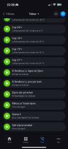

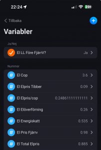

  19. sys-case
    27 dec 2009
    80
    33
    Japp men har gått över till HA för att lättare sy ihop alla olika enheter.
    bifogar bilder på variabler och flow jag satte upp medans dottern skulle somna :)
