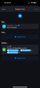

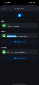

    Yes det automatiserar helt och och hållet uträkning av pris samt styr LL för av och på beroende på om priset per kWh värme är mer eller mindre än 98öre.
    Du har lyckats räkna ut det i excel så kommer du lyckas i homey :)

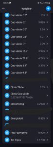

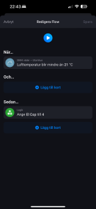

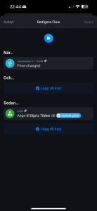

    1: skapa dina datapunkter dvs variabler. Cop, respektive elprispunkt(en för varje för att lätt kunna ändra vid behov)ja/nej variabel för vad som är billigast se bild.
    2: Skapa flow för att uppdatera de variabler som ändras. Från tibber och termometer/väderapp får du input till det som behöver ändras så som Cop och totalt elpris. Se bild.
    3: när ja/nej variabeln för elpris/coo<98öre slå på LL och vise versa.

    Sista frågan för nu, variablerna du lagt in, hur fick du fram Elpris/cop och Totalt elpris?
    Har du skrivit in siffrorna bara eller är de framräknade i variabeln? 0.09/3.6 blir ju inte den siffran du fått fram utan 0.025.
    Edit: fattade att du slagit ihop alla rörliga elkostnader nu.
    Dock, behövde jag göra en sån, 4 bilders, för varje cop-värde?

    kolla på bilden med mina variabler så ser du vilka värden jag har. Kan varit någon som inte räknats rätt just när jag byggde alla flows. Jag räknar ut totalt elpris som jag sen delar med cop värdet.
    (Tibber+elöverförning+energiskatt)/cop
    (0,09+0,26+0,535)/3,6~0,246 gäller att alla värden uppdaterats korrekt på vägen i kronologisk ordning. Det kan vara bra att använda fördröjning för att kedjan ska gå rätt vid ändring av pris varje hel timma och så temperaturen ändras.

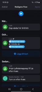

    Ja precis, en för varje temperatur och så kan du använda det undre cop värdet för när den går under angiven temperatur. sensibo är sista steget när du vet om elpris/cop är mindre än 98öre (ja/nej variabel). När: variabel elpris/cop ändras och värdet är ja, då stäng av LL
    nej nu såg jag din bild. Du behöver bara en variabel för cop, du sätter det faktiska värdet i ditt flow. Gällande fördröjning bör det räcka med en sekund på respektive flow i kronologisk ordning. Börja med Elpris ändring sen temperaturändringar

    Har gjort fyra flow exakt som dina fyra visade ovan med ändringen av att mitt sista flow ser ut som bilden visar. Är det rätt?
    But what now???

    Det ser väl prima ut, du effektiviserade två av mina flöden till ett När variabeln blir Nej behöver du stänga av LL:n med ett annat flow.

    flowen bör vara i ordningen som förändringar inkommer med dynamiska värden av temperatur och elpris dvs två parallella starter eller flow spår, en med temperatur som förändrar cop och en som uppdaterar elpriset varje timma (price change).
    Cop värdet anger jag manuellt på variabeln med hjälp av utetemperatur, nu hittar jag inte det men det bör vara möjligt att använda temperaturintervaller tex 15-20 grader ange cop X. Då slipper du anpassa flow för när temperaturen går upp eller ner.

    Detta har jag gjort nu (se bild). I varje temperatur flow har jag manuellt angett Cop-värde för den temperaturen.
    Är det något flow jag har missat?
    Skulle du kunna speca vilket/vilka flow som måste triggas först, tvåa, trea osv och hur jag får dem i rätt kronologisk ordning?
