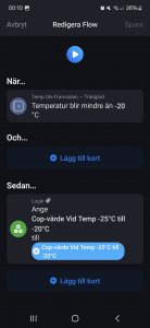

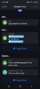

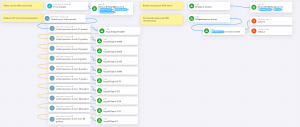

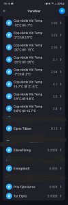

    Är detta rätt (se bilderna)
    I varje temp flow så ligger ett spann på temp t.ex -20°C till -15°C med rätt Cop-värde.
    Den kronologiska ordningen symboliseras med fördröjningen på flowen.

    80
    33
    Jag tycker det ser toppen ut

    Du kan inte se att det är nåt som fattas nånstans?
    Får i så fall testa att simulera ett lägre pris för fjärrvärmen för att se om det triggas.

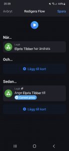

    jag ser inget som anger variabeln ”elpris tibber” där ser du ut att ha ”current price ” variabeln endast. när du har alla flow uppe och rullar så ser du ju på variablerna vad de fått för värden så kan du följa att det stämmer med temperatur och pris just nu.

    Ok, hur behöver den variabeln se ut och ska den in i nåt flow den med? I vilken kronologisk ordning?

    Du kan ersätta tibber elpris med current price i dina andra flow bara.

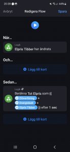

    Såhär då tänker du?
  10. sys-case
    sys-case Kid Droid Medlem
    27 dec 2009
    80
    33
    Nä det där blir galet.

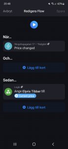

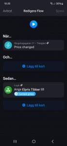

    Du måste med input från tibber appen ange din variabels elpris. när priset ändrats från tibber appen, ange current price till din variabel.

    Nu? Var så jag hade innan. Vet inte hur jag ska få till det annars.
  12. sys-case
    27 dec 2009
    80
    33
    Sorry, nu är jag med, det där stämmer.

    Jag tog å satte ihop det i ett advanced flow idag och insåg att man kunde spara nått steg eller två. ska du bygga mera så kan det vara idé att skaffa för det blir sjukt mycket bättre översikt. IMG_5940.png

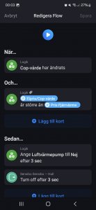

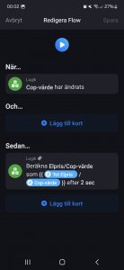

    Som jag ser det så borde väl jag då inte behöva ha mitt första flow i detta fall då jag har flow nr 2?
    Sen undrar jag om jag om det inte skulle funka på något sätt att pumpen styrts av ändringen av elpriset istället för ändringen av Cop-värdet?

    Precis, din variabel tibber price kan tas bort helt och ta bort ditt första flow. Ditt andra flow skall tibber price ersättas av current price.
    Helt rätt, du borde trigga ändringen ”totalt pris/cop” även på att current price har ändrats.

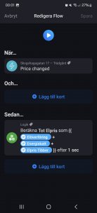

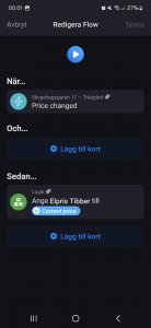

    Vad måste jag göra för skillnad för att trigga när current price ändras? För det gör inte det som jag har det nu.
    Edit: Ändrade tigger i mina flow nu från "Cop-värde har ändrats" till "Price changed" och detta drog igång pumpen när ny timma inleddes och priset ändrades hos Tibber.
    Dock tog det två minuter för pumpen att slås på?! Vad an detta tro?
    Sedan i mina variabler så hänger inte variabeln "Tot Elpris/Cop-värde" med. Siffran som står där stämmer inte om jag räknar manuellt. Verkar vara #current price som det felar med. Vad kan det vara?

    du kan behöva två flow, rasar temperaturen snabbt så behöver du en som triggar från cop och en från elpris.
    Konstigt om current price inte stämmer. Du ser i listan över dina variabler vad den har för värde. Borde vara samma som tibber elpris som du hade förut. Hamnade den på rätt plats i uträkningen ?
    Edit nu såg jag att current price kan vara i kronor och dina uträkningar i ören som ger ett för lågt värde?
