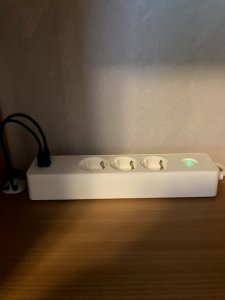

    Är nog bra mycket säkrare än att ha laddare inkopplade 24/7 gömda bakom soffor, gardiner osv som får sitta kvar för att man anser det för jobbigt att komma åt.

    Ja visst finns det anledningar att koppla ur även dyrare laddare. Trådlös laddning är ju trots allt en massa förluster både i standby och vid laddning. Men ju billigare och enklare konstruktion ju fler genvägar har man tagit.

    QI-laddaren fungerar givetvis som så att processorn är igång hela tiden den är inkopplad, och skickar lite kräm genom spolen, och lyssnar efter en kompatibel telefon att ladda som "svarar". Den kommer dra mycket lite el. När den träffar en kompatibel telefon så kommer telefonen säga hur mycket kräm den vill ha. Först då börjar laddaren mata igenom en massa kräm. Nu har laddaren smält, vilket beror på att den blivit varm, vilket beror på att den börjat dra en massa kräm... Utan att det finns någon telefon där. Ehm, så förenklat som möjligt. Inte heller spelar det roll vad det är för USB-laddare den är inkopplad i för den kommer bara dra 5V 2A som max oavsett.
    Svårt att säga bara ifrån bilden, men förmodligen har MOSFET blivit varm. Tycker det är lite väl slapp konstruktion, med dom lödpunkterna för spolen och polypropylenkondensatorn som är handlödda lite väl nära andra komponenter. (Den vänstra lödningen är väldigt nära MOSFET.) Kunde lätt ha gjort kretskortet lite längre (1 cm) för det är ingen brist på utrymme direkt. Större delen av höljet är tomt.
    Som andra sagt, är det bara att göra en anmälan till elsäkerhetsverket, när det rullat in flera anmälningar så kanske dom reagerar. Och ge inte upp bevisen till IKEA.
    Jag köpte laddningsbara lampor en gång som hade induktionsladdning (fast inte QI) och där smälte också själva induktionsladdaren. (norsk skit, inte Ikea)
