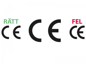

    "China Export"-märket är en myt. Det är bara något som förekommit för att någon missat att CE-märket måste ha det avståndet mellan bokstäverna som standarden kräver.
    En kinesisk tillverkare trycker allt som köparen vill ha. Det är köparen som beställer produkten som skickar in texten som trycks på produkten. Det är också köparen i EU som ansvarar för att produkten uppfyller CE-krav. Kinesiska företag kan ju exportera vad som helst, det är om dom vill sälja produkten på den inhemska marknaden som den måste uppfyla kinesiska krav. CE-märket betyder ingenting i Kina, men en seriös tillverkare skulle inte sälja en laddare till EU som inte uppfyller kraven. Företagen som importerar billig skit köper av små tillverkare. Kina har ju sin egen variant av CE-märkning, CCC-märkning, som produkterna ska uppfylla om dom ska säljas i Kina. Ansvaret är 100% på importören i Sverige att garantera att produkten uppfyller alla krav som finns i EU.
    Iaf. det CE-märket med för litet avstånd är inget som existerar som ger någon möjlighet (, eller försök till) att "komma runt" några regler eller fuska för kinesiska tillverkare. CE-märket har 0 betydelse där och allt ansvar ligger på den som importerar produkten till EU.

    det där är ju bara ett antagande från din sida, att någon (någon? rätt många skulle jag säga) missat något. Varför har man inte helt enkelt tagit en bild, png funkar ju kanon, på internet (från officiellt håll) och fått det hela exakt rätt, typsnitt och avstånd. Jag tror att det är avsiktligt, sen får det vara china export eller tomtens verkstad det avser.Vem kan bli fälld för att missbruka CE-märkningen när man inte märker med korrekt CE-märkning. Varumärkessnyltande möjligen. Är det någon som sett en tillverkares ce-märkning felaktigt återgiven från exempelvis någon tillverkare i Skandinavien?
    Och jag vill tillägga en sak till en tidigare post, alla kinesiska tillverkare är ju såklart inte i maskopi med hin håle själv. Jag har köpt och använder en del Kina-tillverkade produkter men det gäller inte barnleksaker eller nätanslutna produkter.
    Det tror jag säkert men som slutanvändare/konsument funkar ju inte det där

    Jag tror det är lätt att blanda ihop två saker. Det ena är "China Export"-myten och det andra är att det förekommer falsk CE-märkning. Det senare är ingen som protesterar emot.
