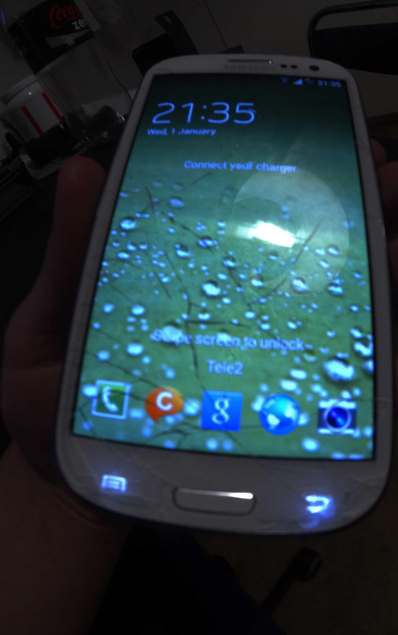

    Hur länge fick du sitta med hårfönen?
    Du hade jättegärna fått göra det om du hade bott närmre! Blir ju jättekrångligt o hålla på o skicka = ) min skärm är rätt så paj. Så sugproppen funkar nog på vissa ställen, men inte på alla...
    Eller? Iofs har jag skärmskydd på. Kanske underlättar som fan!?

    Drygt en timma fick man sitta (men jag hade ett jättespindelnät första gången).
    Sugproppen fungerar nog jättebra iom skärmskyddet, om skärmskyddet sitter fast i glaset mao ;)

    Har oxå krackelerat mitt glas och går oxå i tankarna Att göra detta om det inte är för svårt.
    Kikade på din länk och ändrade lite i söktexten då jag har en vit. Hittade dock ingen vit det stod Samsung på som även inkluderade verktyg.

    Skärmskyddet sitter väldigt bra i glaset : ) vill inte jinxa men tror jag skulle kunna lyckas ganska bra om jag är väldigt noggrann.

    Får kolla. Jag har inget skärmskydd på min nu. Skulle det hjälpa att sätta dit ett nu tro?

    Nej, det är bara bra, håll splittrat på plats och så... Jag bad min tjej sätta tejp över sålänge tills glaset kom

    Tänker om det är bättre att jag har ett skydd på under själva processen när jag ska byta glas? Om jag får bort mer med sugproppen då?

    Ja, det eller packtejp, det hjälper dig att skydda ögonen mot splitter om det råkar sprätta till
