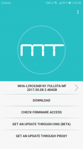

    Den har alla frekvensband för Sverige, du kan använda Firmware Finder som du kan ladda ner från Play Store och uppdatera luren manuellt men du får ingen OTA om du inte har ett Asien simkort i den.

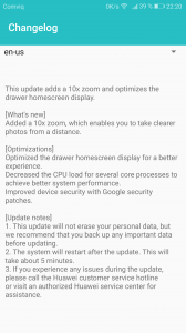

    Finns inga större nackdelar med att köra Asien versionen, hade själv den på min P9+ enda är att man får uppdatera firmware manuellt när den släpps.
    Just för tillfället kan du gå upp till B181 då B187 och B188 imte är signade ännu av Huawei.
    Här är changelog på vad du får vid uppdatering.

    Använder du Firmware Finder så använd Proxy Metoden för att updatera, det är ganska enkelt.

    Utan att ha läst mer i gående förmodar jag att jag måste flasha om med Firmware Finder, så det får bli ett senare projekt.
