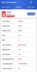

    @liquidmetal@liquidmetal hittade inte exakt det du nämnde men något annat verktyg. Dock utan möjlighet att cleara cache... Fråga vet ni om denna information återspeglar min telefons inställning eller SIMKORTET, dvs om detta indikerar att simkortet är av gammal typ (MNC 06 istället för 08)

    Men, har du fått det nya SIM-kortet?

    Kanske tidigt förra året men inte i närtid. Vet inte när ni andra fick nya SIM-kort? Har ett support case hos Vimla men har inte svarat på 5 dagar...

    Alltså, det som avses med "nya" SIM-kortet är det som introducerades i typ november 2023, så det har du is å fall inte! Och ska alltså inte ha nya SIM-kortets inställningar

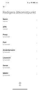

  6. Asawi
    6 juli 2012
    4.665
    4.996
    Xiaomi Mi11 Lite
    Xiaomi Mi11 Lite
    iPad Air 2 LTE

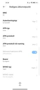

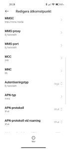

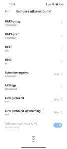

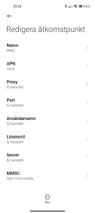

    Di ska alltså INTE byta till denna APN! Bfogar skärmbilder på min APN till samma SIM som du har.
    Ella C och löparn gillar detta.

    Toppen! Tack @Asawi@Asawi! Var nog att det låg nere några dagar och genom att testa nya inställningar kunde jag inte hitta tillbaka till de "rätta" för mitt äldre SIM-kort.
    "Dessa inställningar gäller dig som beställt ditt abonnemang efter den
    9 november 2023. Har du ett äldre abonnemang - kontakta vår support för att få hjälp med dina inställningar." Men lite märkligt att de inte kan skriva ut de inställningen till de äldre SIM-korten på deras hemsida...
    @Asawi@Asawi har du även screenshot på MMS inställningarna?

  9. Asawi
    6 juli 2012
    4.665
    4.996
    Xiaomi Mi11 Lite
    Xiaomi Mi11 Lite
    iPad Air 2 LTE

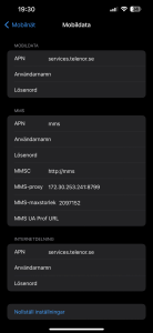

    Jag har alltså varit kund sedan innan 9e november (mitt abonnemang är äldre) men de kanske menar att abonnemanget går att räkna som nyare på grund av det nya sim-kortet med 5G.
    Vad jag ser så har jag samma APN inställningar som vimla hävdar ska fungera (de för det nya sim-kortet med 5G). De har ännu inte svarat i supporten efter 48 timmar. Bifogar en bild på inställningar för APN

    Informationen är detsamma som jag har, mitt har fungerat sedan jag fick mitt nya sim-kort i december. Har du testat och nollställa inställningarna? Du har inte råkat stänga av mobildata under mobilnät i inställningar?

    Att nollställa inställningarna ger samma information som sen innan. Har också testat att stänga av och sätta på mobildata, startat om telefonen med och utan simkort.
