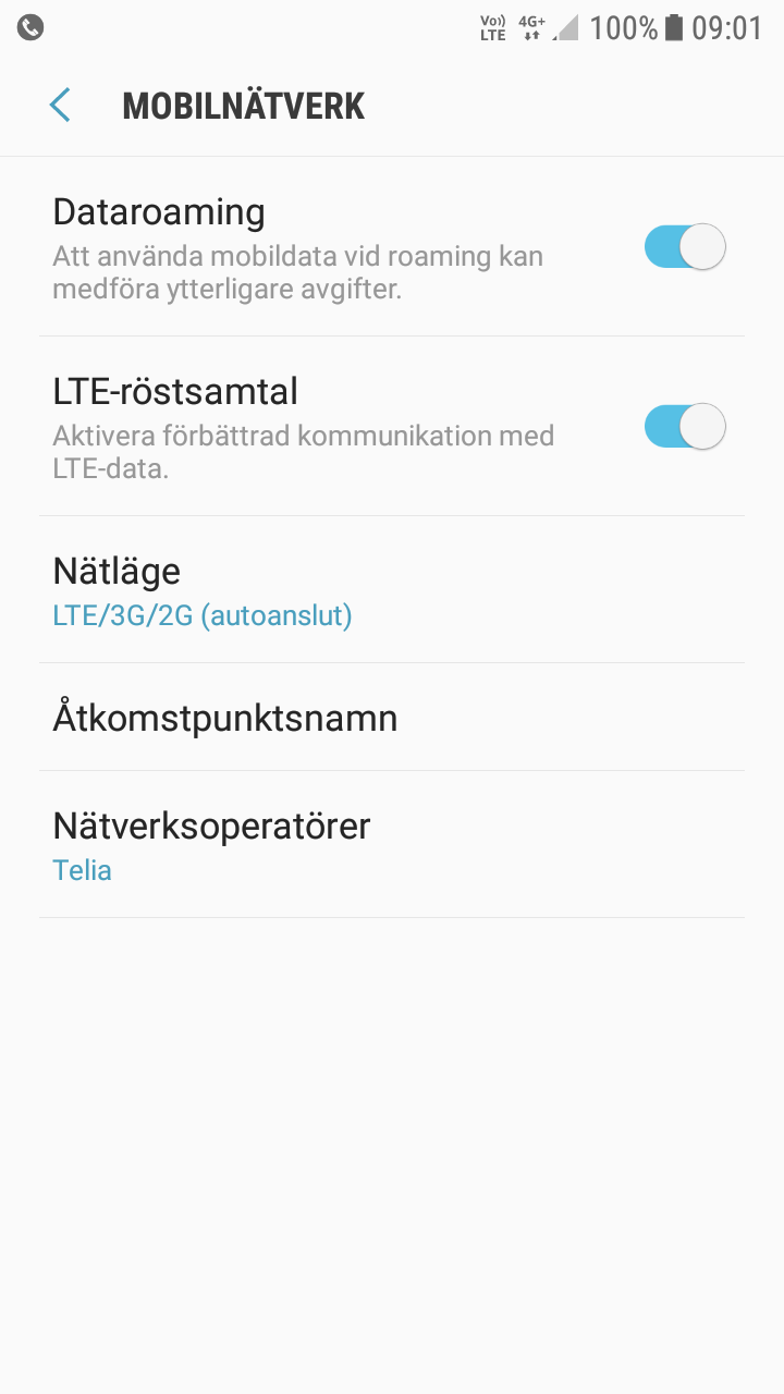

    Bytte nu till nya komplett 20 GB och startade om mobilen... tadaaa!
    Låste mobilen på endast LTE och ringde 90200, och det fungerade. Även samtalsinspelning fungerar.
    Även inkommande samtal fungerar fint.
    Härligt att bara kunna använda sig av 4G i fortsättningen.
    Appen för att låsa en Galaxy S7 / edge till endast 4G / LTE, sms fungerar.
    Inte säkert att appen fungerar på alla mobiler men det är ju bara att du testar.
    https://play.google.com/store/apps/details?id=com.tapbase.LTEswitcher

    Även jag uppgraderade mitt abonnemang till komplett 20gb ungdom, 10kr billigare än mitt gamla abb.. mycket trevligt! Efter omstart av min S7 edge har även jag VoLTE aktiverat !

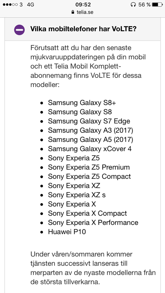

    Har du någon info om det alltid är så att operatörer måste "godkänna" telefoner för att de ska få använda VoLTE? Tänker på oss som kör lite mer udda telefoner, så som OnePlus som har stöd för VoLTE, också kommer kunna använda VoLTE i framtiden?
  12. Jockmokk
    Jockmokk Adult Droid Medlem
    16 jan 2016
    943
    895
    Telia,Comviq
    iPhone 12
    Telia,Comviq
    iPhone 12
    Är inte så insatt, men antar att VoLTE följer en viss standard (typ som Wi-fi, Z-Wave, HDMI, etc etc) i det fallet ska det ju bara vara att släppa på funktionen till alla enheter.
    Annars misstänker jag att operatörerna gärna vill testa enheten i sitt nät för att se så allt funkar smärtfritt, brukar lätt bli dålig stämning om en funktion släpps och ej fungerar på alla enheter trots att så utlovats.
    Tror och hoppas dock att även OP3 och andra "uddafåglar" snart ska få stöd för VoLTE :)
