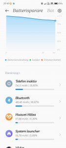

    Xiaomi 13 Pro så har jag den senaste Miui uppdatering (14.0.24)
    Efter detta har jag fått ovanligt hög batteriförbrukning.
    Telefon inaktiv låg på över 40%.....
    Nån annan med liknande problem?

    Har inte tänkt på detta innan med
    "telefon inaktiv"
    Aldrig tänkt på det innan men såg hög förbrukning.
    Pendlar en hel del och just nu under 20%

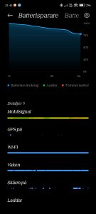

    Tryck på "rankning" och ändra till "detaljer" så får du graf på hur telefonen sover när inte skärmen är på.

    Oj. Den va väldigt vaken! Testa accubattery för att hitta appen.

    Som väntat telefonen går aldrig ner i deep sleep nånting håller den vaken. Installera typ Gsam battery och ge appen de tillstånd den behöver med ADB så kanske man kan se vad som drar.

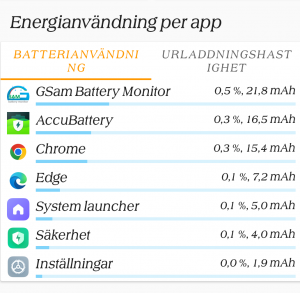

    Kan det vara:
  14. katho
    katho Android Medlem
    5 jun 2009
    5 693
    4 347
    Det där ser ut att vara under en väldigt kort period.
    Låt det gå ett par dygn och kolla sen. Gsam kan du avinstallera, det blir ju kaka på kaka.

    Jag gjorde en fabriksåterställning och nu fungerar den allt bättre:)
